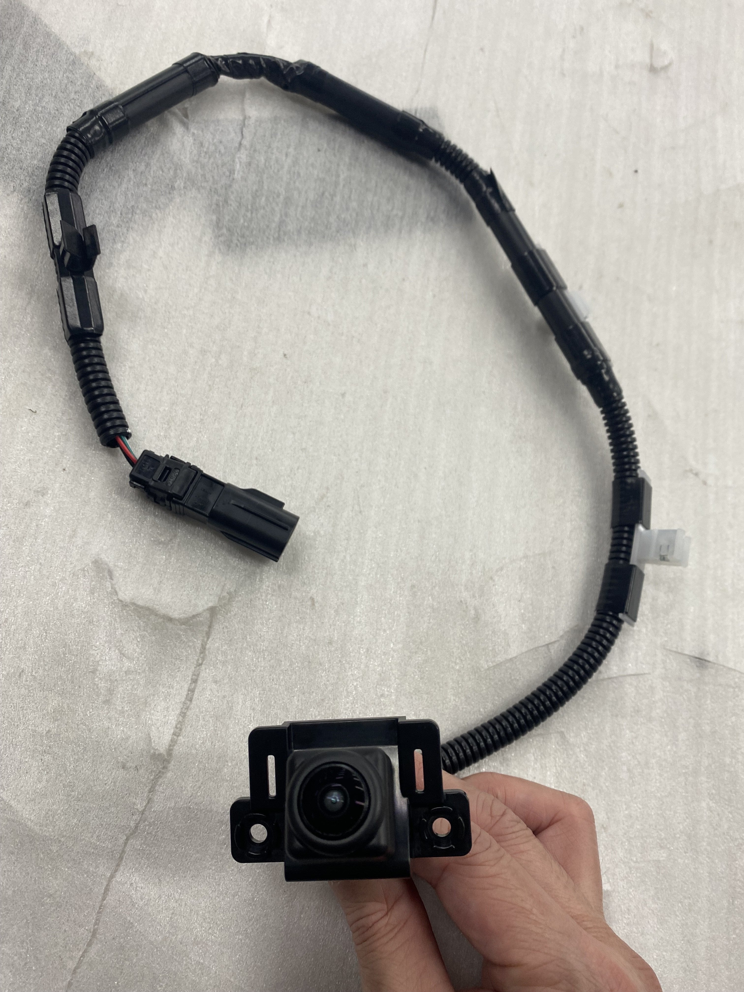

#23 ·
Kameraansicht. (Vorderseite)
Teilenummer: 86357VA010
Plug & Play für 2018-2021 WRX / STI. Keine Ahnung über die Kompatibilität mit allen Ausstattungsvarianten des Crosstrek.
Auch:
ERFORDERLICH = Ein Kabelbaum ist erforderlich, um dies vollständig PNP zu machen und an den WRX & STI 2018-2021 zu arbeiten
https://smyperformance.com/front-view-camera-monitor-t-harness-2018-2021-wrx-sti.htm
Hinweise:
  • WRX-Modelle NUR mit LED-Scheinwerfern
  • Funktioniert nicht bei Modellen mit Halogenlampen
PS - Eine nach vorne gerichtete Kamera ist KEIN Ersatz für einen echten Live-Beobachter, wenn Sie sich präzise durch die technischen Dinge bewegen.
