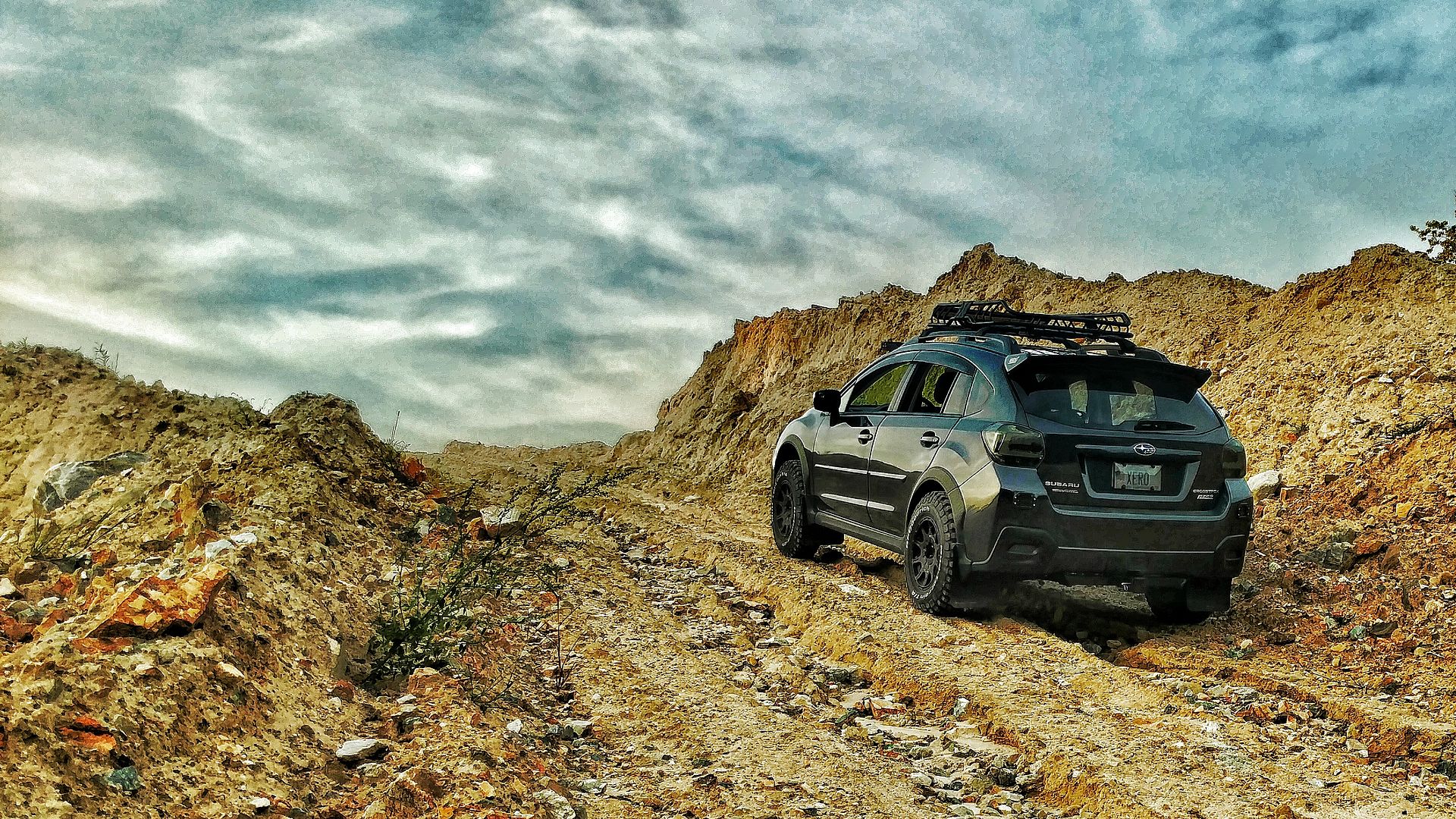

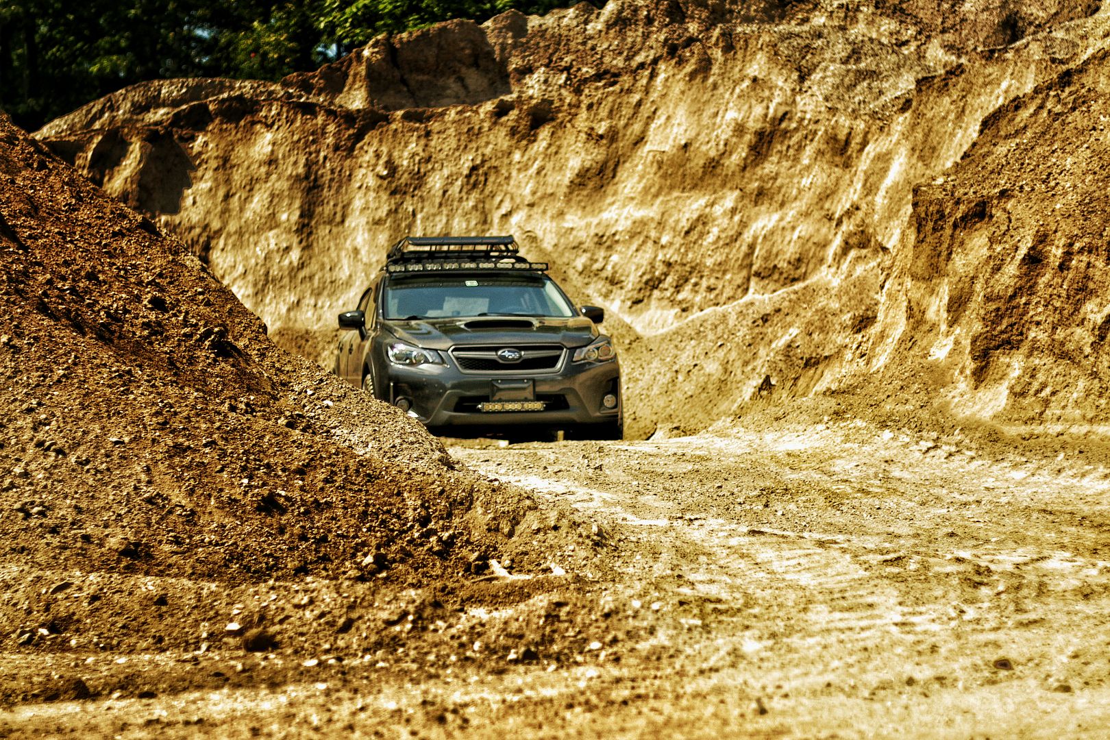

Cześć wszystkim!
Chcę zobaczyć, co robicie dla zabawy w terenie. Oto kilka zdjęć mojego XV z 2016 roku. Dajcie znać, co o tym myślicie i co powinienem zrobić dalej!

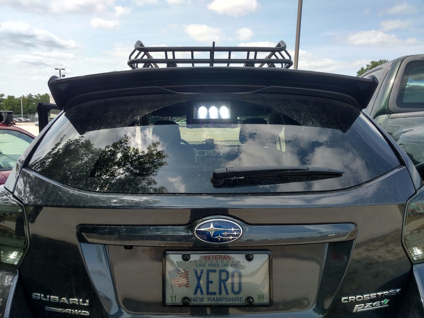

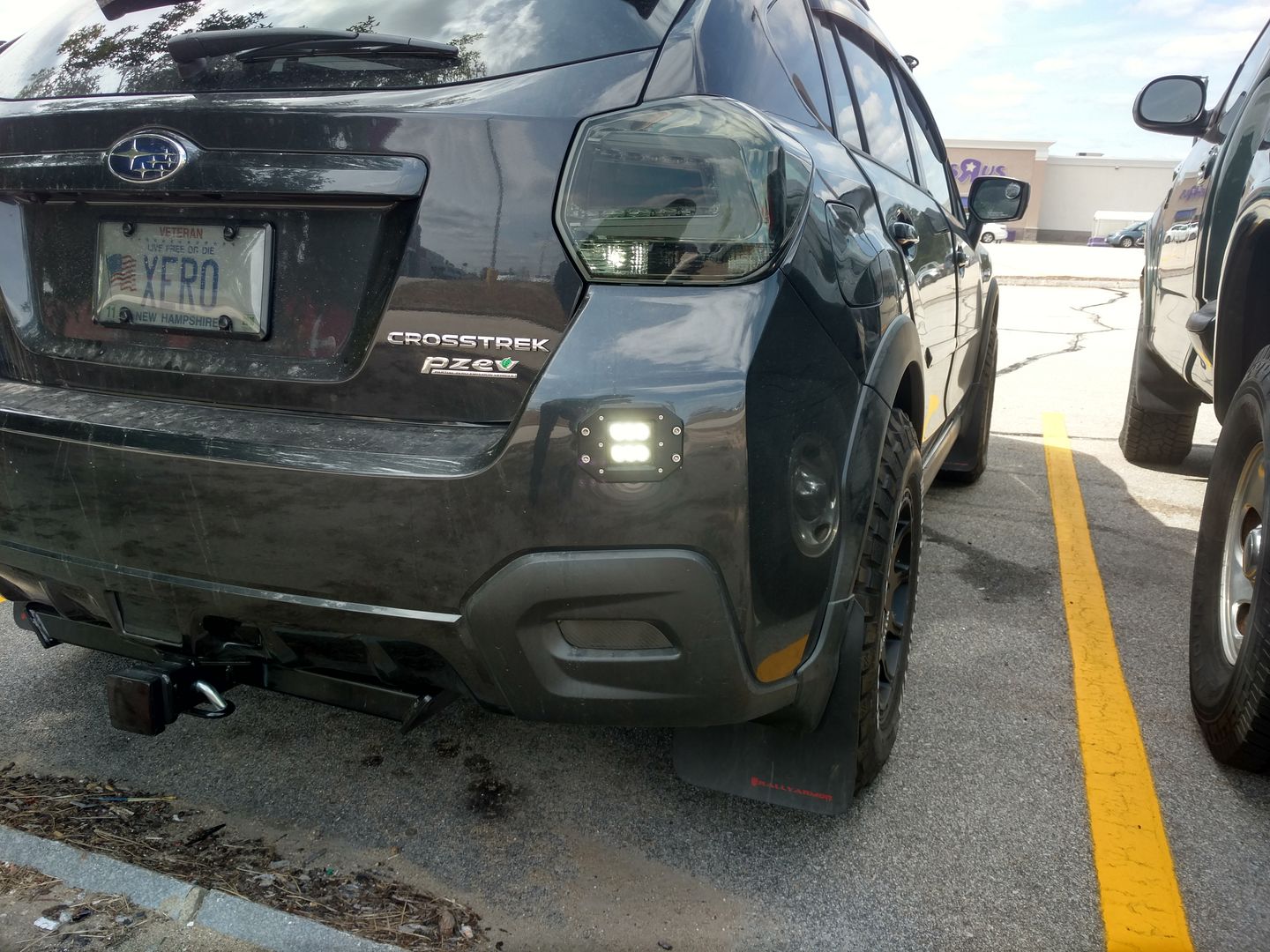

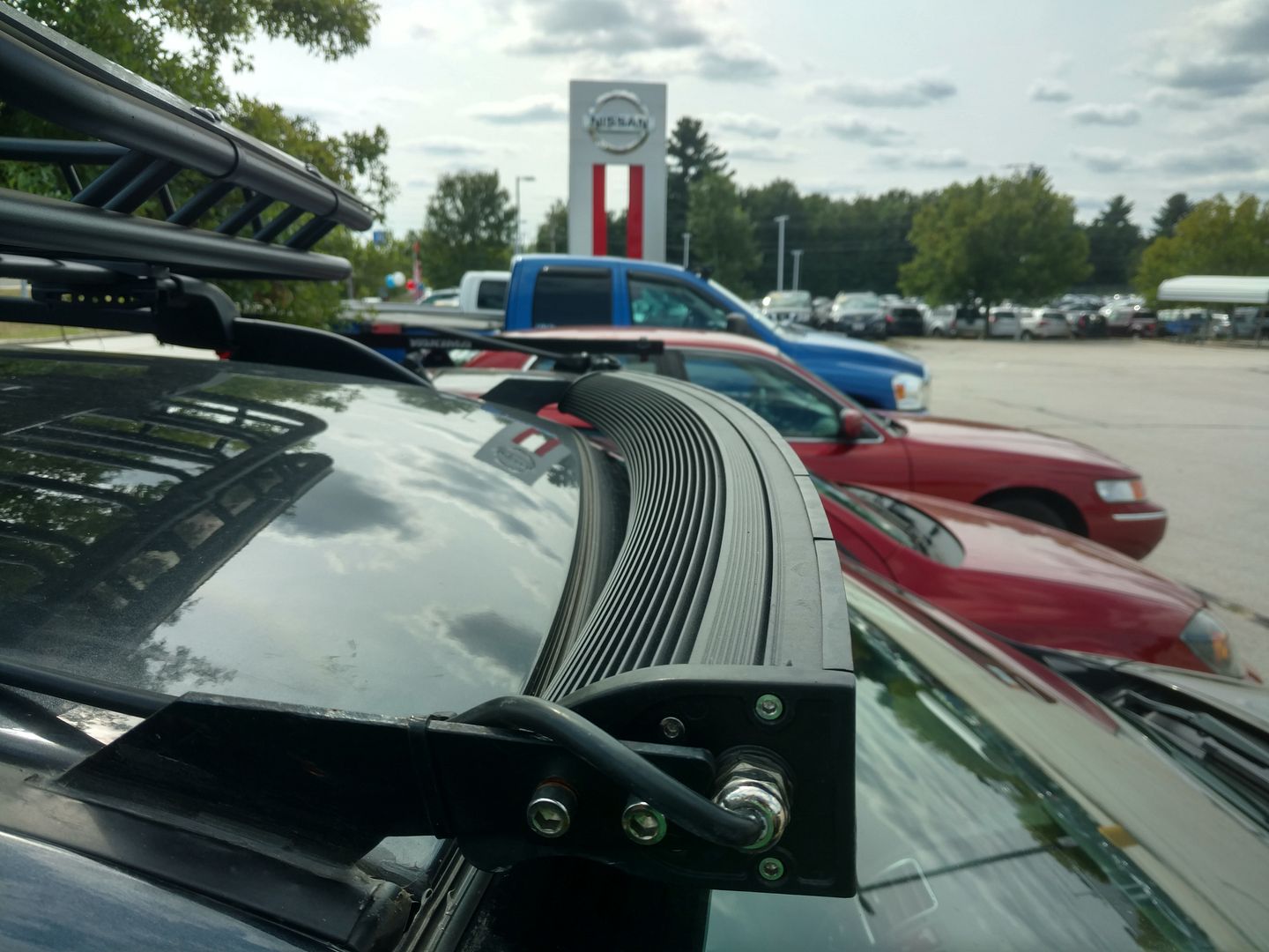

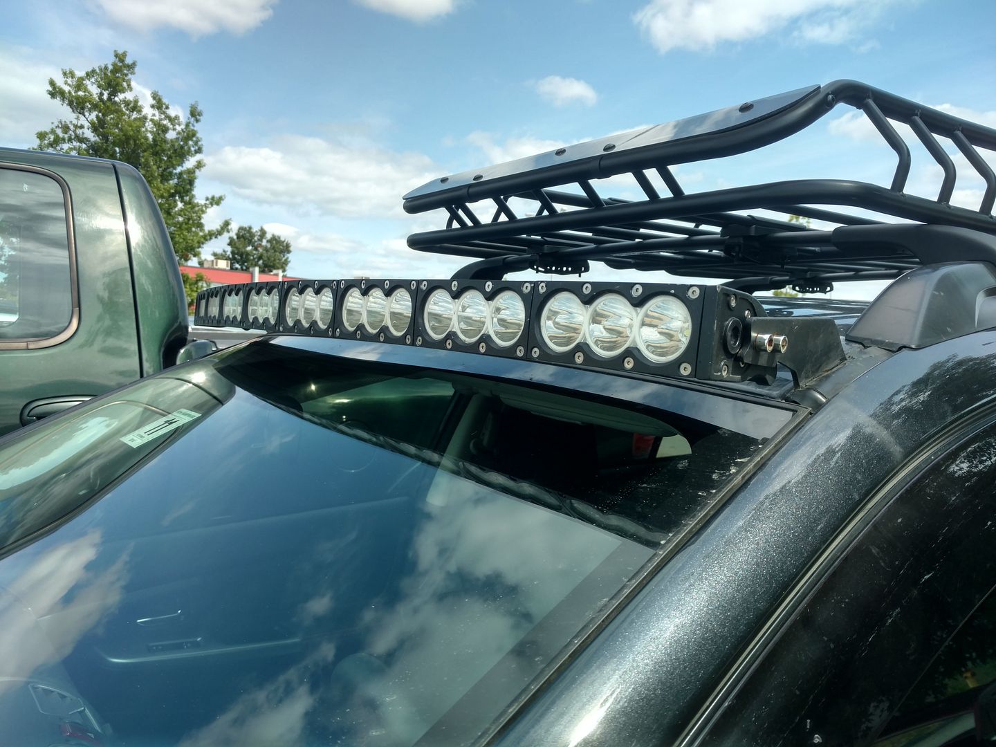

Jakich świateł tylnych używasz, czy są oem?
Jaki pasek świetlny masz na górze i jak jest zamontowany?
Jestem również ciekaw świateł cofania, myślałem o zrobieniu czegoś podobnego.

Tylne światła to LED, dostałem je z eBay, wyszukaj "impreza crosstrek led tail lights", powinny się pojawić.
Listwa świetlna, którą zamówiłem w Tripcraft Industries za granicą... ale każdy pasek powinien działać, mój ma 42" zakrzywione (wszystkie reflektory)
Wykonuję mocowania na zamówienie w mojej pracy.
Lampy cofania... Mam trzy ulepszenia, te na zderzaku i tylnej szybie:
Co chcesz o nich wiedzieć?

Tak, chciałbym wiedzieć o tych dolnych. Tylna szyba prawdopodobnie zablokowałaby zbyt wiele. Zamierzam kupić tylny bagażnik na opony z hakiem. Głównie tylko to, co/gdzie szukałem, żeby zrobić coś podobnego.
Tak, uchwyty to to, co najbardziej mnie interesowało. Użyłeś aluminium czy stali? Nie widziałem jeszcze nikogo, kto zamontowałby tam belkę. Bardzo podoba mi się ten, który masz. Niskoprofilowy, nie wystaje za bardzo.

Dolne światła zderzaka to wbudowane diody LED 24W. Musiałem wyciąć kwadrat o wymiarach 3" w plastikowej osłonie zderzaka, aby wpuścić w nie zespoły. Pomiędzy lampami a osłoną zderzaka nałożyłem warstwę pianki, aby wygładzić krawędzie i wypełnić małą szczelinę. Za osłoną zderzaka uformowałem stalowy kwadrat, do którego przymocowana jest lampa. Nie wziąłem jednak pod uwagę krzywizny osłony zderzaka i powinienem był lekko zgiąć wspornik przed montażem, aby zapobiec deformacji plastiku. Przewody poprowadziłem do wiązki przewodów tylnej lampy, tam przylutowałem własny pigtail do zasilania i masy światła cofania z odpowiednim złączem na nowych lampach zderzaka. Podsumowując, myślę, że instalacja zajęła około 45 minut i kosztowała około 35$
Mocowania dachowe wykonałem ze stali 1/8", pociętej i spawanej metodą TIG przy użyciu AUTOCAD (automotive - cardboard aided design), a następnie tylko zagruntowałem i pomalowałem. Mógłbym wykonać dla Ciebie niestandardowe, jeśli chcesz. Wyślij mi prywatną wiadomość, a możemy omówić, czego szukasz w mocowaniu, a Ty możesz przesłać mi kilka wymiarów i szkiców.
