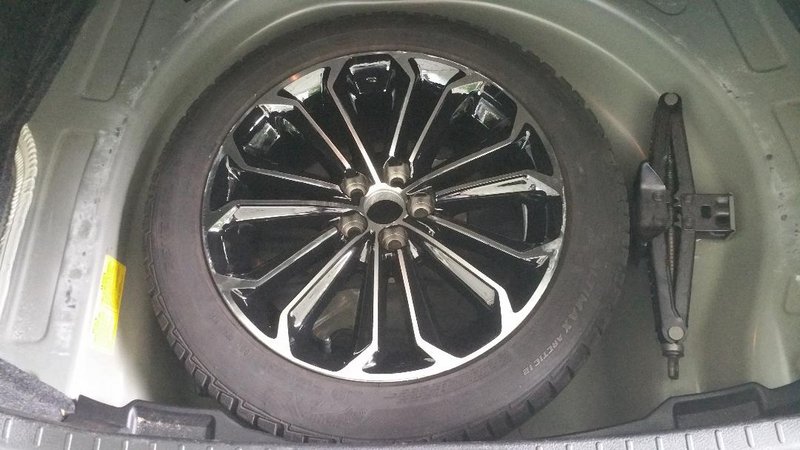

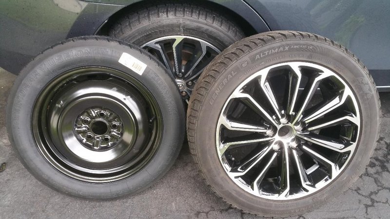

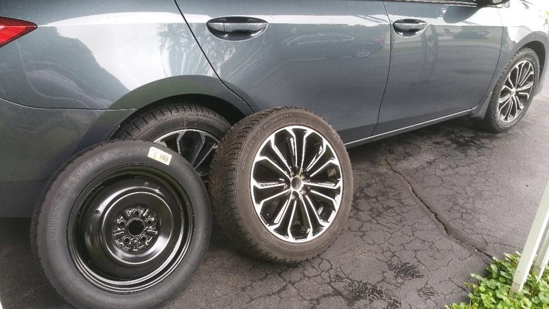

Tabla de compatibilidad de ruedas Subaru Crosstrek
Es un lugar donde puedes comprobar cualquier combinación de ruedas que se adapte o no a tu Crosstrek!!!
Y segunda información - respondiendo a la pregunta:
¿Una rueda de Corolla S 2015 encajará en un Crosstrek Premium 2021?
Comparación de especificaciones de ruedas Subaru Crosstrek[/SIZE>
Intercambiabilidad​
[/TH>
[TH][/TH>
[TH][/TH>
Patrón de pernos​
[/TH>
[TD>5x100[/TD>
[TD>5x100[/TD>
Sí, estos parámetros coinciden.[/TD>
[TD][/TD>
[TD][/TD>
Diámetro central​
[/TH>
[TD>56,1 mm[/TD>
[TD>54,1 mm[/TD>
[/TD>
[TD][/TD>
Tamaño de la rosca​
[/TH>
[TD>M12 x 1,25[/TD>
[TD>M12 x 1,5[/TD>
[/TD>
[TD][/TD>
No puede instalar directamente ruedas de un Toyota Corolla 2015 en un Subaru Crosstrek 2021. Es posible que deba realizar algunas modificaciones.[/TD>
[TD][/TD>
[TD][/TD>
[TH]
[TH]
[TD]
[TH]
[TD>No, estos parámetros son diferentes. Puede instalar anillos centradores para cambiar el tamaño del diámetro central. Tenga en cuenta que esto solo funciona si el diámetro central de la llanta es mayor que el diámetro central del coche. No puede reducir el diámetro central de su vehículo de ninguna manera.[/TD>
[TD]
[TH]
[TD>No, estos parámetros son diferentes. Utilice pernos roscados correctamente para mantener las ruedas en su lugar de forma segura.[/TD>
[TD]
[TD]
[/TABLE>
Eso es todo lo que necesito saber. Caso cerrado. Si quiero deshacerme de la rueda "donut", tengo que conseguir la rueda y el neumático Crosstrek originales y luego tener problemas para meterlo/sacarlo del coche o ir con una rueda AT más pequeña del hilo de abajo:

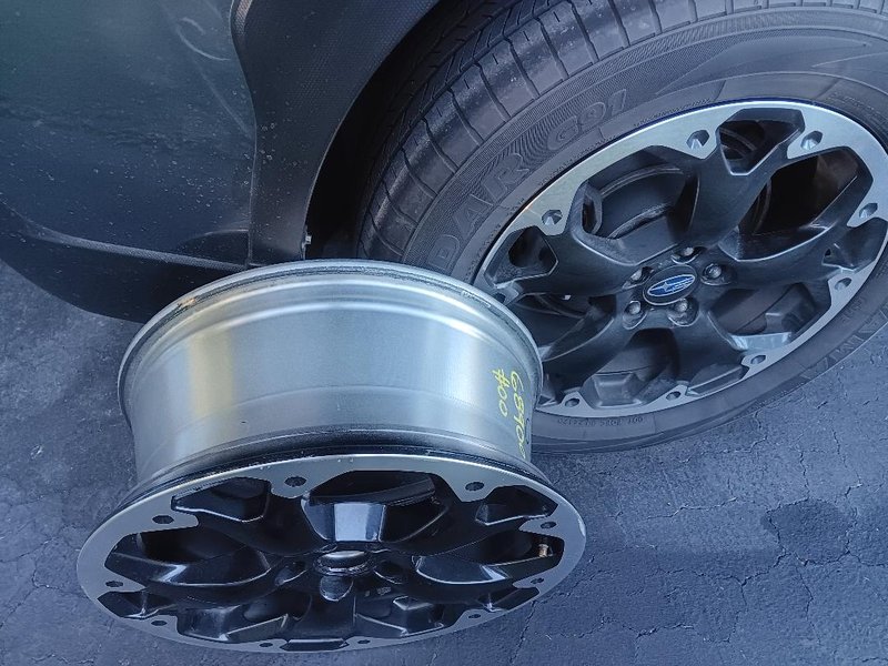

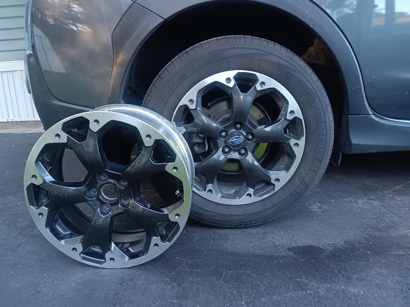

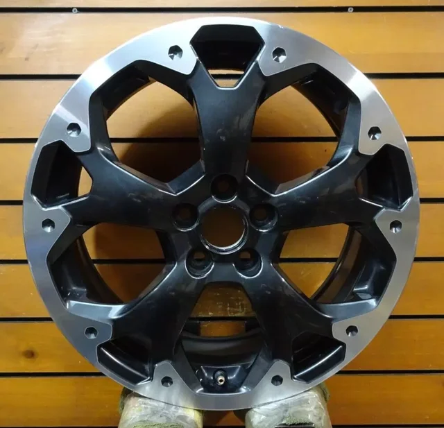

#23 ·
Bueno, tomé una ruta diferente:
- Acabo de pedir en eBay una llanta OEM original usada en buenas condiciones - llantas a juego en mi Crosstrek...
Justo antes del invierno instalaré un nuevo juego de neumáticos /tamaño de serie/ y el mejor de mi coche se instalará en esta llanta extra. Sin TPMS - solo rueda de REPUESTO "quinta" con el mismo tamaño de neumático. La rueda se colocará temporalmente detrás del asiento del pasajero hasta que se me ocurra una idea mejor... :unsure:
Adjuntaré algunas fotos más tarde...

Un neumático pinchado de tamaño completo no cabrá en el pozo del neumático de repuesto, a pesar de estar completamente desinflado. La gente de aquí que ha intentado transportar una llanta de repuesto de tamaño completo SOBRE el pozo de la llanta de repuesto afirma que eleva el panel del piso de carga hasta el nivel del umbral inferior del portón trasero.
#30 ·
El neumático de serie no cabía en el hueco de la rueda de repuesto, incluso con un enorme corte en el flanco, por lo que estaba completamente desinflado. El diámetro del neumático era mayor que la chapa del hueco de la rueda de repuesto.
Tuve como tres pinchazos irreparables en los neumáticos de serie en mi primer año conduciendo por la ciudad. Descubrí que el gato y la llave de fábrica funcionaban bien. No conduciría sin una rueda de repuesto.
#35 ·
Todo el mundo es diferente. Mi objetivo es simple: ser autosuficiente.... llevará no una, sino 2 ruedas de repuesto. "Donut" en el lugar de fábrica y una quinta rueda de repuesto de tamaño completo sin TPMS.
Aquí vamos, la llanta ya está esperando un neumático... :):LOL:
Llanta usada en muy buen estado de eBay - $120.00 Paz mental - ¡Invaluable !
