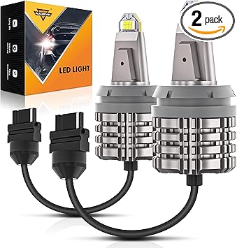

#35 ·
Widziałem, że Auxbeam ma dwie różne opcje LED do cofania. Te tańsze wyglądają podobnie do tych, które mam od Diode Dynamics. Te droższe są ogromne i zastanawiam się, czy nie wypalą dziury w reflektorze, albo czy w ogóle się zmieszczą.
#43 ·
Widziałem, że Auxbeam ma dwie różne opcje LED do cofania. Te tańsze wyglądają podobnie do tych, które mam od Diode Dynamics. Te droższe są ogromne i zastanawiam się, czy nie wypalą dziury w reflektorze, a nawet czy się zmieszczą.
Co? Nie "wypali dziury" lol. Nie nagrzewają się nawet tak bardzo jak halogeny. Pasują również dobrze do modeli sprzed 2024 roku.

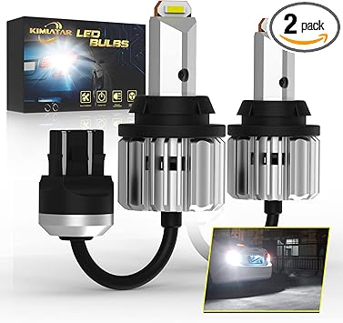

#45 ·
Nawiasem mówiąc, umieściłem je w moim Crosstreku 2023 (Kimlatar 4000Lumens). Były bardzo łatwe w instalacji i nie miałem z nimi żadnych problemów. Stanowią OGROMNĄ poprawę w stosunku do standardowych żarówek. Pogoda jest tu w PNW dość kiepska, a możliwość widzenia podczas cofania zmienia zasady gry. :)
