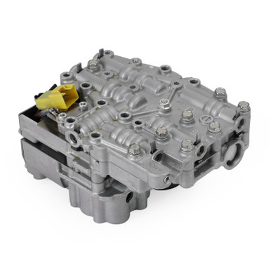

Hallo, ik heb een probleem met de CVT van een familielid, een Subaru Crosstrek uit 2013. Hij heeft de p0971 solenoid C high pressure code.
Een transmissiewerkplaats zei dat een complete nieuwe vervanging wordt aanbevolen voor $10K. Of een gebruikte vervanging zou $5,8k kosten.
De auto heeft 111k mijl. Gebruikt gekocht bij 81K mijl.
Ik heb er een proefrit mee gemaakt en de code kwam wel, en de transmissie/motor lijkt niet het volledige vermogen te geven. Traction control lampje ging ook aan. Er waren ook wat geluiden bij het langzaam draaien.
Ik heb onderzoek gedaan en de solenoid C code is de AWD solenoid in de klepbehuizing. De klepbehuizing zit bovenop de transmissie op de TR580. Het is de 3 tot 4,5 ohm solenoid. eBay ongeveer 80 dollar.
Ik zou ofwel de klepbehuizing vervangen door een complete gereviseerde klepbehuizing, of gewoon de solenoid.
Omdat er meer van de transmissie beschadigd kan zijn, koos ik ervoor om gewoon de solenoid te vervangen voor $80 om te zien hoe hij rijdt, en of de code terugkomt. En van daaruit verder te gaan.
Ik vraag me gewoon af of iemand ervaring of advies heeft of plaatsen om informatie te vinden.

Ik kreeg te horen dat ik de klepbehuizing op mijn 2013 moest vervangen en heb het zelf in minder dan een uur gerepareerd met een solinoid van Amazon. De auto rijdt geweldig. Ik heb meer dan 206.000 mijl op de auto. Het geluid bij het draaien bij lage snelheden is waarschijnlijk gewoon de slipbeperking in de transmissie/het voorste differentieel. Ik heb het gehad op al mijn 3 vorige Subaru's.

Ik heb contact opgenomen met de verkoper om hem ernaar te vragen. Het is geĂŻnstalleerd en werkt prima. Ik heb er twee keer mee gereden, de tweede keer een stuk harder.
Ik heb ook 8 quarts Lucas CVT-vloeistof gebruikt. Dus ik ga een CVT-vloeistofspoeling doen als er meer Lucas CVT komt om alle oude Subaru OEM-vloeistof eruit te halen.
Maar het liep geweldig, geen P0971-code meer, geen zwakke acceleratie meer. Geen tractiecontrolelampje meer dat aangaat. En de solenoĂŻde was zeker slecht, 250 ohm weerstand.
Ik ben verrast. Het werd snel verzonden. Ik zou niet aarzelen om dat onderdeel hierboven te gebruiken. Ik kan niet instaan voor andere onderdelen, maar ik heb ook rondgekeken op Amazon en eBay.
Er staat hierboven een foto met zowel nieuwe als oude solenoĂŻden naast elkaar.
Er zitten 4 solenoĂŻden op het kleplichaam, ze zijn niet allemaal hetzelfde, je moet de juiste hebben, met de juiste weerstand.

Update:
Crosstrek is terug bij zijn eigenaar.
Klaar met het inbrengen van de Lucas CVT-vloeistof in de transmissie (35-45 C temperatuurmethode), en het verwijderen van het grootste deel van de oude OEM-vloeistof. Heb voor- en achterdifferentieelvloeistof en olieverversing + luchtfilters gedaan. Liep geweldig, heb er gisteravond meer dan 160 km mee getest. Geen codes. Schakelde prima. Vermogensafgifte leek normaal. Bedankt aan iedereen die heeft geholpen, vooral @RatRod69. Blij dat ik een OEM-solenoĂŻde op eBay kon vinden om dit te repareren. Bedankt Suby DIY'ers.
Voor degenen met vergelijkbare problemen kan het vervangen van een solenoĂŻde of kleplichaam het probleem oplossen. Maar ik zou ten zeerste aanbevelen om de transmissiepan te verwijderen en de pan en magneet te reinigen van metalen gruis in het proces. Papieren pakkingen zijn verkrijgbaar, je hoeft de vloeibare pakking niet te gebruiken. Ook kunnen sommige aftermarket CVT-vloeistoffen beter presteren, dus misschien wil je onderweg een betere CVT-vloeistof inbrengen.
